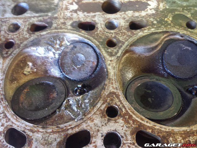

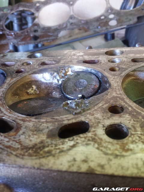

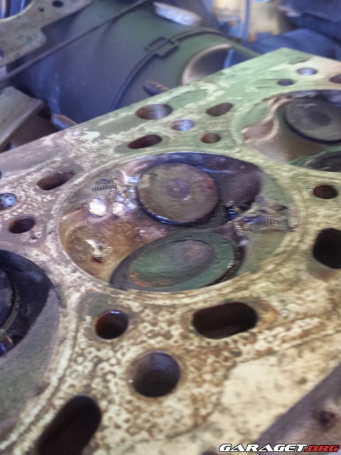

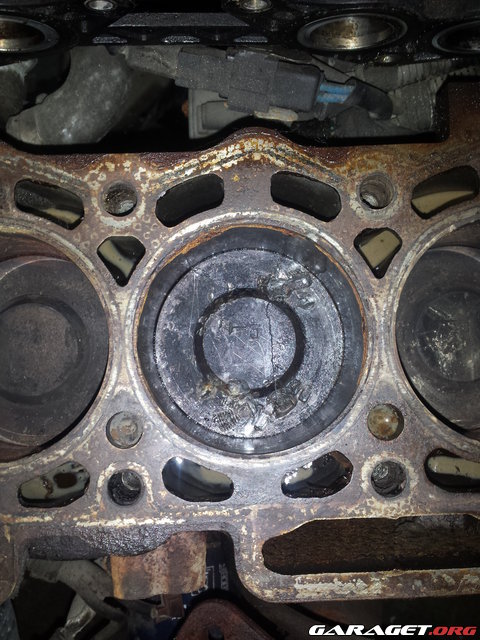

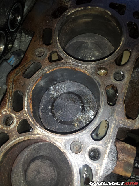

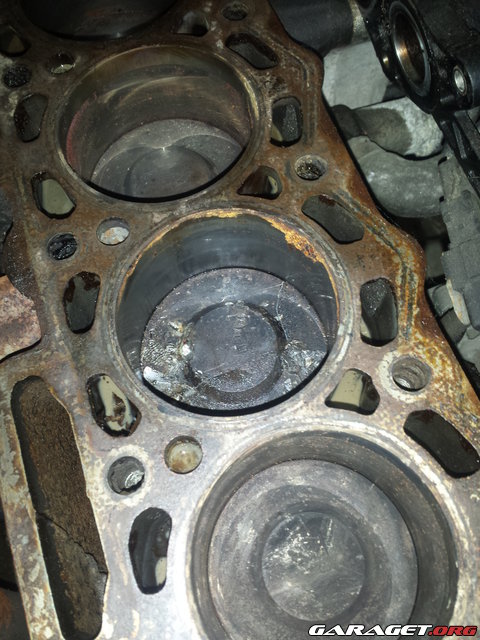

Hej, har upptäckt en mindre rolig sak på min gti, skulle ha av toppen för att byta topplockpackning och såg att en kolven har fått rejält med stryk samt skador på toppen också.
Går det att repa detta på något sätt eller är bilen död?
Vad skulle bästa lösningen vara annars? Googlade runt efter kolvar och det enda jag hittar är kolvar för 8000kr. Finns det någon annan motor som man kan plocka ifrån?
Eller motorbyte?
Tacksam för alla möjliga svar! MVH!

Hittade dig på citroenakuten och lästa att en del från tändstiftet skramlat runt, trist på en så trevlig bil.
Annonsera efter grejor här. Är det en 1.4 liters TU motor? Insprutning ? Kan du motor beteckningen ?

Stämmer detta efter lite googlande?
TU3 FJ2/K
72 kW/98 hk
Insprutning
Peugeot 106 XSi / Ax GTI

Japp, riktigt surt!
Det är en 1.4L 8v insprutning
vad jag hittat på nätet så är motor beteckningen "KFZ (TU3FJ2)"
Jaa precis! Du var lite snabbare än vad jag var men det stämmer.

FR-Autosport (Martin) har bra kontakter om inte nån har nått liggande på en hylla. Han har desutom en breddad 106 XSI till salu om jag inte minns fel. Prova med en köpes annons o skriv till Martin!

Okey! Testar kasta upp en annons samt
skriva till han och höra. Tack för tipset!

Jag fick tag i Martin och han hade en motor till salu så håller på med ett motorbyte just förtillfället, förhoppningsvis är den körklar lagomt till jul :)
Tack för tipset!
