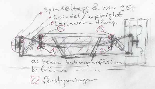

Åsså en skiss på "dubbla A-armar-konceptet" som jag kommenterat och scannat:
Här skulle alltså också 307:ans navtapp och nav vara ett bra alternativ om man vill hålla sig inom familjen med samma bultmönster osv.
Hela "paketet" på bilden skulle ersätta en vanlig bakvagn på en 205/309 och vara bolt-on i karossen. Möjligen behövs lite kapning i innerskärmarna.
Har vare sig räknat på geometrin eller strukturen, det är en principskiss.
Om inte roll-center ska bli helt koko, så blir markfrigången mycket dålig.
Postar detta i syfte att visa att det finns alternativ innan man går loss på alltför omfattande ombyggnader av originalbakvagn med de begränsningar det innebär.

Något snarlikt den sista skissen har väl han gjort som bygger 4 hjulsdrift på 205GTIDrivers.

Känner inte till den, men det är ju en rätt klassisk utformning, inga konstigheter.R-Gubbe skrev:Något snarlikt den sista skissen har väl han gjort som bygger 4 hjulsdrift på 205GTIDrivers.
Började fundera på detta när jag håll på med stavarna och insåg hur dyrt det ändå är att få till en ordentlig bakvagn baserad på originalgrejer:
Bra utgångsmaterial (?) 1000
Renovering 1000
Stavar 6500
Bussningar 500
Summa 9000
Sen tillkommer dämpare, men det gör det ju för multilinken också.
Om man drar av:
Krängare 1000
2.25" fjädrar 600
..säg 2000, så har man 7000 kr kvar att bygga multilink* för.
Men jag skulle nog personligen gå på 207-spåret (förutsatt att den går att konvertera dit utan alltför mkt meck) om jag inte skulle tävla, men få en skaplig bakvagn som är lätt att ställa in.
*Skriver multilink eftersom "dubbla A-armar" är en form av flerlänks/multilink-hjulupphängning. Det behövs fem länkar för att en fjädrande hjulupphängning ska fungera. Med dubbla A-armar som tycks bestå av fyra länkar, utgörs den femte länken av momentupptag och/eller medvetet tvång i en eller flera leder.

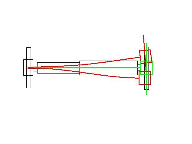

Kom på en sak vad gäller stumma bakre bakvagnsbussningar / silentblock.
Många sätter en genomgående, rak, skruv genom ett block i plast/alu där utan att bry sig om den offset på 10 mm som finns i original silent-block.
Om man har bussningar i bakdämparna; blir det inte brytningar i dessa då?
Man flyttar ju bakre/övre dämparinfästningen i sidled.
-Eller har jag gjort en tankevurpa?

Jag har egentligen ingen uppfattning om hur många som gör det ena eller det andra, men att använda originalhålen och genomgående skruv känns inte helt OK med dämparbussningar iaf, det var väl det som var frågan/påståendet egentligen.SNILLET skrev:De flesta använder väl inte originalhålen när de gör så?
Tror att det förekommer eller kan komma att göras iaf.

Dämparna sitter ju fästade i framkant så det är inte många mmden flyttas i sidled. Jag kör alltså men runda aluminiumblock och genomgående skruv. M10 12.9 kvalite. Har inte märkt att det skulle ge några problem. När jag bände ut fästet för de nya AVO dämparna bände jag inåt vilket gör att skillnaden blir minimal Gällande sidoförflyttningen.

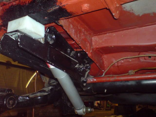

Förstår nog inte riktigt vad du menar med att dämparna sitter fästade i framkant?R-Gubbe skrev:Dämparna sitter ju fästade i framkant så det är inte många mmden flyttas i sidled. Jag kör alltså men runda aluminiumblock och genomgående skruv. M10 12.9 kvalite. Har inte märkt att det skulle ge några problem. När jag bände ut fästet för de nya AVO dämparna bände jag inåt vilket gör att skillnaden blir minimal Gällande sidoförflyttningen.
Du har ju dessutom ledlager och de tar ju upp sidoförflyttningen utan att det blir brytningar. Därför var jag noga med att speca att det gällde dämpare med bussningar.
Av 10 mm som längsbalken flyttas i sidled (inåt) genom att tvinga in genomgående (rak) skruv i originalhål så förskjuts chassiets fästpunkt för dämparen åtminstone 8-9 mm i förhållande till fästpunkten i bärarmen. Längdförhållandena:
Här syns original-offseten rätt tydligt:
...med genomgående skruv hade längsbalkens anliggningsyta befunnit sig ungefär mitt på delrin-blocket.
Har gjort en skiss på hur jag menar, sett uppifrån eller nedifrån, grönt är original, när båda dämparskruvarna är parallella och icke sidoförskjutna. Rött är två sätt på vilka det kan gå fel, som jag tror:

Felskrivning såklar jag menade framför infästningen för silentblocken. Men inte var det några 10mm jag behövde skjuta mina åt sidan. Men det är ju möjligt att allt är snett därbak. Den har ju varit baksmälld en gång i tiden.

Nåväl, övre fästpunkten förskjuts, hur mycket, tja... men om ingen argumenterar ner mig skulle jag vilja avråda från att ha genomgående skruv i originalhål i kombination med dämpare med bussningar.

Det ställer jag upp på utan protester. Ledlager är ju en helt annan sak. Som jag ser det iaf. Men nu får vi väl hitta på några nya vilda ideer. Fanns det inte en tabell med hur mycket olika axlar breddade? Hittar inte på den, men det kanske var fram det gällde. Jag skulle vilja veta bredd på bakaxlar av lite nyare modell 207, 307 och 308.Pär H skrev:Nåväl, övre fästpunkten förskjuts, hur mycket, tja... men om ingen argumenterar ner mig skulle jag vilja avråda från att ha genomgående skruv i originalhål i kombination med dämpare med bussningar.

Loffas skrev:med orginal gummikuddar rör väl sig axeln rätt så rejält i kurvor varpå dämparna borde belastas något snett? detta tar väl dämparnas bussningar hand om med marginal? har för mig flertalet engelsmen kör såhär utan problem?
OK, då är det väl inget problem då.
