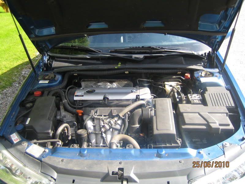

Var hittar man en komplett luftfiltersats åt 2.2an?
Hittade denna: http://www.europerformance.co.uk/pages/ ... duct=34012 Men vet ni av något annat? Eller går det att lägga dit vad som helst?

lägg upp en bild på motorrummet!

En orginal EW12'a...

Inlägg av Peder » sön 18 jul 2010, 22:32
Rx37 skrev:En orginal EW12'a...
tror rc cold air intake passar din motor faktiskt >(

Inlägg av Rx37 » sön 18 jul 2010, 22:59
På riktigt? Menar du att typ ett sånt här skulle passa?
http://www.stylingshopen.se/carbon-fibe ... 690-2.html Eller http://www.knfilters.com/search/product ... =69-7503TS
