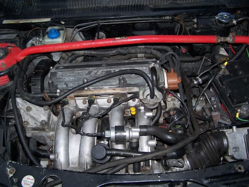

Hur löser jag filtret på min mi16 på ett "kosmetiskt acceptabelt" sätt.
Vill ju att prylarna ska se orginalmonterade ut, och med en lmm som skjuter ut rätt in i framskärmen blir det ju väldigt problematiskt.
(Har ett öppet filter med standardmått ungefär i size med biltemas prylar)
Någon som har lite inspirationsbilder/tips?
edit;
Har letat lite nu, men ALLA bilder jag hittar på 205 Mi16 har antigen fuggar eller så är bilderna kapade likt denna..
Är ju lite svårt att lista ut hur man ska göra, och ont om plats är det också :P

Inlägg av R-Gubbe » ons 30 dec 2009, 20:35
Jag får väl gå ner och ta en bild på min. Vänta lite.

Inlägg av R-Gubbe » ons 30 dec 2009, 20:48
Då så. Så här ser min ut.

Inlägg av datapata » ons 30 dec 2009, 20:51
köpte ett lagom litet filter hos sellholm för en femhundring sist. brukar flytta upp sploarbehållaren lite mot fjäderbenstornet för att tjäna några cm :)

Inlägg av Peder » ons 30 dec 2009, 21:04
Eller ta bort den lilla spolarbehållarn och använd den stora :)

Inlägg av Raderat konto » ons 30 dec 2009, 21:09
datapata skrev:köpte ett lagom litet filter hos sellholm för en femhundring sist. brukar flytta upp sploarbehållaren lite mot fjäderbenstornet för att tjäna några cm :)
Jag hade gärna sett ett större filter :)
Om man kör på lyktspolarbehållaren och skippar den vanliga + flyttar bak batteriet har man ju alla möjligheter i världen till filter med avskämning :)

Inlägg av datapata » tor 31 dec 2009, 00:45
filtret är faktskt inte så litet som det ser ut, och jag litar på janne. bara vara nogrann att hålla det rent så är det inga bekymmer.
jag vill ju ha orginal-look i bilen, och batteriet kvar i motorrummet. då vinner man ju inget på att använda strålkastarbehållaren heller :)

Inlägg av Agent 205 » tor 31 dec 2009, 13:20
Tack för svaren!
och tack till er som tog er tid att ta en bild för min skull!
Blir nog en lösning som liknar eran, doch har jag ju flyttat batteriet, och planen från början var att med hjälp av lite böjjar placera 205ans orginalfilterburk på batteriplattan (för ett orginaltroget utseende), men med bauta LMMen så blir ju det praktiskt taget omöjligt.
Återkommer med bilder när jag byggt klart, så kanske dem kan vara till användning i framtiden!
