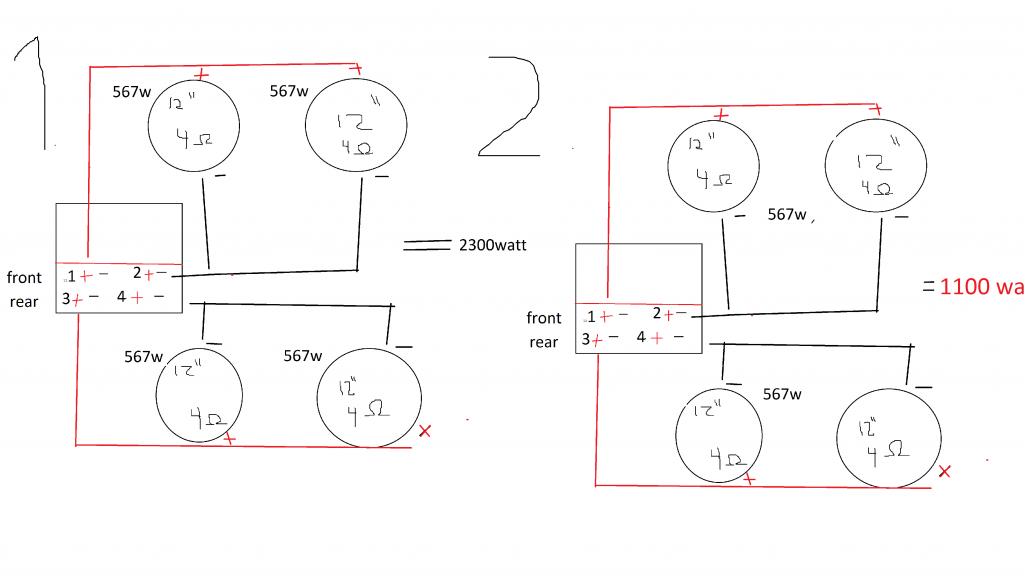

ok så jag får alltså bara ut effekten på kanalerna som på nr2 på min bild :/ alltså 567 watt på dom 2 bryggade kanalerna och samma på dom andra :/? jag driver en baslåda på max watt 1000 och rms på 250 watt. jag tror jag pressar den uppmot 500 watt iaf me mitt stegutan att de distar.
basen är bryggad på de bakre kanalerna ,mina 6 9or är kopplade för sig på varsin utgång på framsystemet på steget. och mina 6.5 or fram går på stereon allena.
så jag måste paralellkopplade 2 baslådor på 5 ohm styck på 2 bryggade kanaler för att få ut 567 watt eller 1200?

ok SÅ VILKET alternativ stämmer på min bil`? 1 eller 2 ????
EpoXXy
Inlägg: 1292
Blev medlem: tis 06 sep 2005, 09:42
Ort: Hofors (Gästrikland)
Re: Räkna ut effekt på mitt steg Gas 200.4
Inlägg av EpoXXy » tis 13 aug 2013, 07:46
2
